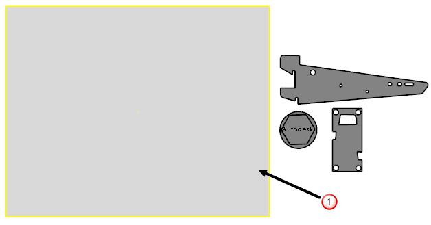

Questo esempio mostra come annidare tre diverse parti in un foglio:
  1. Fare clic sulla Scheda Modifica > pannello Trasforma > Annidamento per visualizzare la finestra di dialogo Annidamento.

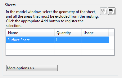

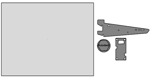

  2. Selezionare il foglio .
  3. Fare clic sul pulsante Aggiungi come fogli organizzati. Il foglio è aggiunto all'elenco Fogli nella finestra di dialogo Annidamento:

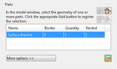

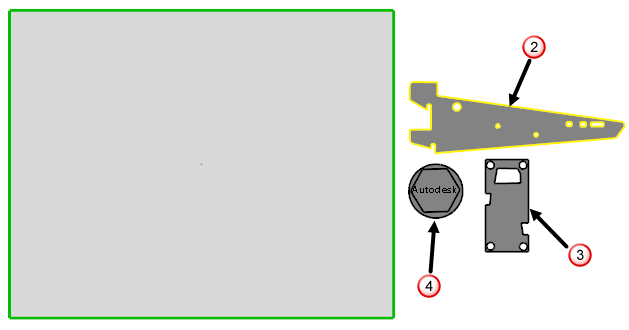

  4. Selezionare la parte Superficie 'Parentesi'.
  5. Fare clic sul pulsante Aggiungi come parte singola. La parte viene aggiunta all'elenco Parti nella finestra di dialogo Annidamento:

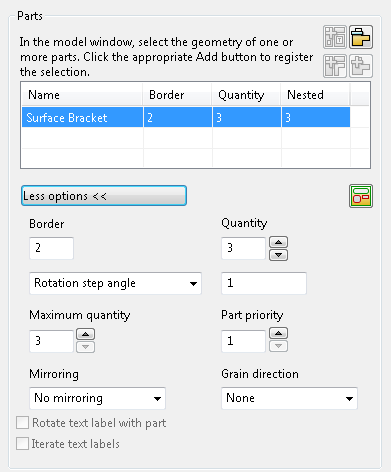

  6. Specificare i seguenti valori per la parte nell'elenco Parti:
    • Bordo: 2
    • Quantità:3

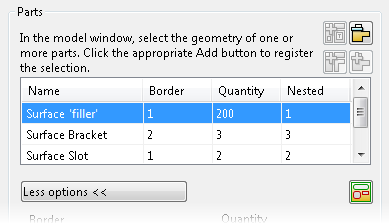

  7. Fare clic su Altre opzioni.
  8. Specificare i seguenti valori addizionali per la parte:
    • Angolo passo rotazione: 1
    • Priorità parte:1
  9. Ripetere i punti da 4 a 8 per le restanti due parti come segue:
    • Parte Superficie "slot" che utilizza valori; Bordo 1, Quantità 2, Angolo passo rotazione 1, Priorità2
    • Parte Superficie "Riempimento" che utilizza valori; Bordo 1, Quantità 200, Angolo passo rotazione 1, Priorità 3, e assicurare che la casella di controllo Ruota etichetta di testo con parte sia selezionata.

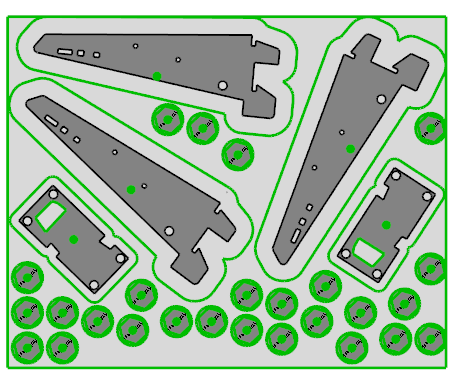

  10. Fare clic su Applica. Le parti sono annidate secondo i valori inseriti:

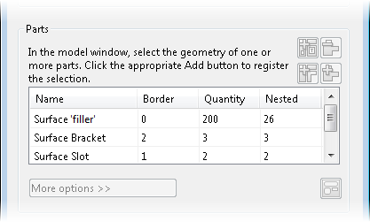

    L'elenco è annidato per visualizzare il numero di ogni parte annidata:
    Ciò mostra che:
    • tutte le parti Superficie 'Bracket' (priorità 1) desiderate sono state annidate.
    • entrambe le parti Superficie 'Slot' (priorità 2) sono state annidate.
    • 26 delle parti Superficie 'filler' (priorità 3) sono state annidate.

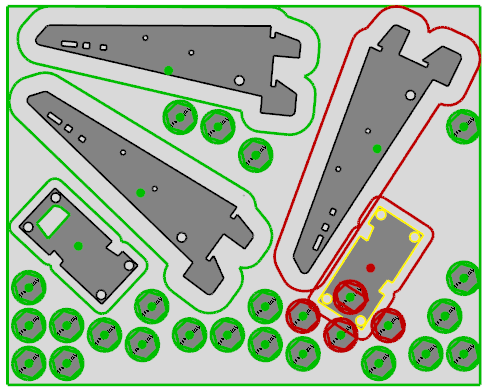

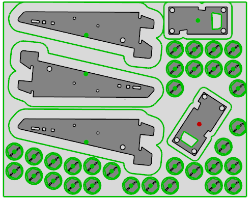

  11. Fare clic e trascinare una delle parti Superficie 'Slot'. Mentre si sposta la parte, le parti che si sovrappongono diventano rosse:
    Suggerimento: È anche possibile ruotare una parte selezionando e trascinando il contorno del bordo.
  12. Fare clic su Applica per ridisporre le parti sulla base della nuova posizione della parte Superficie 'Slot'.

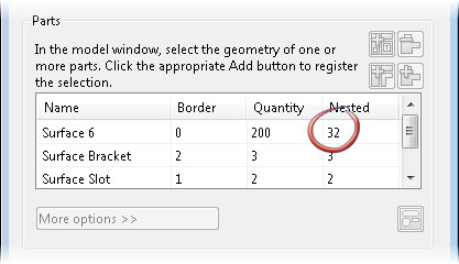

    Le parti sono ridisposte e il numero delle parti Superficie 'Riempimento' che è possibile annidare è aumentato:
Suggerimento: Quando si riposiziona manualmente un elemento, l'elemento viene bloccato nella nuova posizione e le eventuali operazioni di annidamento successive non riposizionano la parte. Ciò è indicato da un puntino rosso al centro dell'elemento. È possibile sbloccare una parte bloccata trasformando il puntino rosso in verde.
