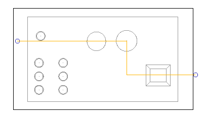

  4. Fare clic per creare un punto, oppure fare clic su una feature nella vista per creare una linea di sezione:
  5. Fare clic su un'altra feature, oppure creare un altro punto per creare un gradino nella linea di sezione:
    La linea di sezione è tracciata e attraversa automaticamente ogni feature o punto selezionato:
  6. Continuare a fare clic su altre feature o punti come necessario, per creare la linea di sezione a gradini.

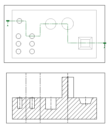

    La creazione della vista in sezione è avviata automaticamente, pronta per sostituire la vista in sezione nella posizione sul disegno, come mostrato nell'esempio seguente:
