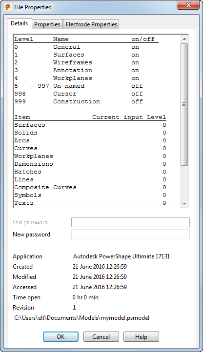

La scheda Dettagli della finestra di dialogo Proprietà file contiene informazioni sui livelli e gli oggetti per il modello corrente.
La pagina Dettagli elenca:
- Quali livelli sono attivati e disattivati.
- I livelli di creazione correnti per gli oggetti.
- Il numero di ogni tipo di oggetto nel modello.
- I livelli in cui giacciono i tipi di oggetto.
- I totali per gli oggetti che giacciono sul livello multiplo.
Alcune informazioni sono generate automaticamente, tra cui:
- Dettagli su quando il modello è stato creato, modificato per l'ultima volta e l'ultima volta in cui si ha eseguito l'accesso al modello. È inoltre inclusa la durata di tempo in cui il modello è stato aperto.
- Il percorso del modello.
OK - Chiude la finestra di dialogo e salva le modifiche.
Suggerimento: Per stampare le informazioni, fare clic con il tasto destro sull'elenco, e selezionare Stampa nel menu contestuale.
Per salvare le informazioni, fare clic con il tasto destro sull'elenco, e selezionare Salva su file.
