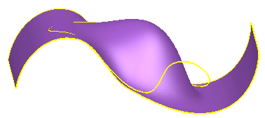

Per visualizzare le deviazioni della curva:
- Selezionare una delle voci seguenti:
- curve dipendenti da un oggetto
- curve e l'oggetto
- Fare clic sulla scheda Visualizzazione > pannello Modello > Analisi per visualizzare la finestra di dialogo Analisi comparativa:
- Fare clic sul pulsante Deviazioni curva
per visualizzare le deviazioni.
- Usare il dispositivo di scorrimento Scala linea o inserire un valore nella casella per specificare la larghezza delle linee di deviazione della curva.
Nota: Questa opzione è disponibile solo se si ha fatto clic sul pulsante Deviazioni curva.
- Fare nuovamente clic sul pulsante Deviazioni curva per nascondere le linee di deviazione della curva.
