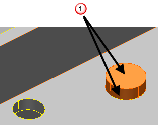

  1. Selezionare un solido. Ingrandire e ruotare il modello in modo che le facce del solido siano visibili chiaramente:
  2. Selezionare le facce da scalare .

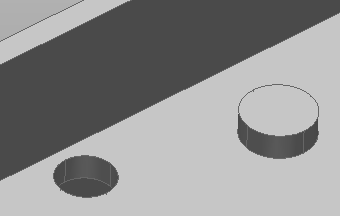

    L'anteprima visualizza le modifiche che saranno apportate quando è applicato il fattore di scalatura.
  7. Fare clic su per applicare il fattore di scalatura e aggiornare il modello.
