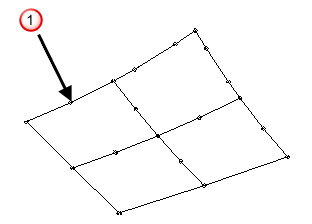

Considerare il punto sulla superficie qui di seguito.

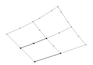

Successivamente, sono verificati i segmenti corrispondenti mostrati qui di seguito.
Se è presente un punto ad approssimativamente x percentuale lungo un segmento corrispondente , non saranno aggiunti punti, altrimenti sarà aggiunto un punto .
I punti ad approssimativamente x percentuale definiscono una nuova curva di superficie .
In PowerShape è possibile continuare ad aggiungere curve alla superficie fino a quando ogni punto si trova in corrispondenza della giunzione di una laterale e una longitudinale.
