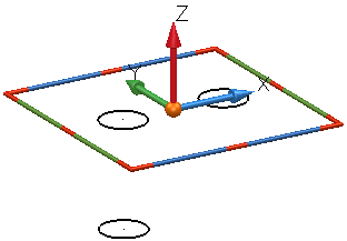

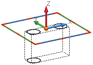

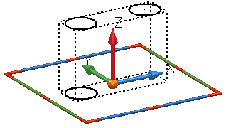

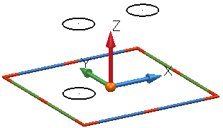

Come creare un piano di lavoro allineato alla cima di una selezione:
Il piano di lavoro viene creato come indicato di seguito:
Cima selezione |
Centro selezione |
Fondo selezione |
Per Cima selezione e Fondo selezione, il piano di lavoro viene posizionato relativamente ad una casella di delimitazione ipotetica intorno agli oggetti selezionati:
