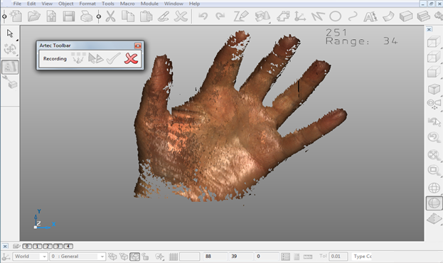

  4. Premere nuovamente il pulsante per accedere alla modalità Registrazione ed eseguire la scansione dell'intero oggetto. Viene prodotta la scansione finale, la quale è visualizzata nella finestra grafica mentre si esegue la scansione. Un esempio è visualizzato qui di seguito.
    Nota: È necessario completare l'intera scansione in una sola volta. Se si accede alla modalità Interrotto e si tenta di riavviare la scansione, viene generata una nuova scansione sopra quella precedente.
    Durante la scansione, sono visualizzati due valori nell'angolo in alto a destra della finestra grafica; il numero di strutture scansionate e l'Intervallo, una scala % che rappresenta la distanza dello scanner dall'oggetto.
    Suggerimento: Un valore di intervallo pari a 0 indica che lo scanner è troppo vicino all'oggetto, mentre un valore di 100 indica che è troppo lontano. Un valore di circa 40 tende a produrre una buona scansione.
