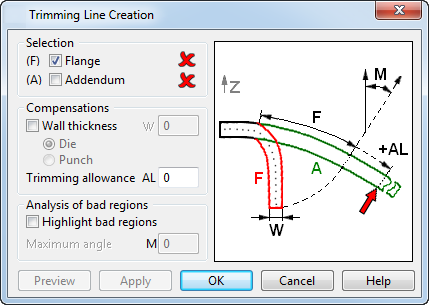

    Viene visualizzata la finestra di dialogo Creazione della linea di ritaglio:
  3. Utilizzare le opzioni della finestra di dialogo per creare la linea di ritaglio:
    Selezione
    • Flangia - Selezionare la superficie flangia (F). Nel modello seguente, la superficie è indicata da . Se la superficie flangia contiene dei fori, le line di ritaglio di questi fori sono create come curve composte.
    • Addendum - Selezionare la superficie di addendum (A). Nel modello seguente, la superficie è indicata da .
    Compensazioni
    I valori impostati in questa sezione sono inclusi nel calcolo della linea di ritaglio:
    • Spessore parete — Specifica lo spessore della flangia. Selezionare questa opzione per usare lo spessore (W) quando si calcola la linea di ritaglio.
    • Punzone - Selezionare questa opzione per applicare lo spessore parete quando si crea un punzone.
    • Punzonatura - Selezionare questa opzione per applicare lo spessore parete quando si crea una punzonatura.
    • Intervallo di ritaglio - Intervallo addizionale per assicurare che vi sia metallo sufficiente per creare la superficie flangia desiderata.
    Analisi delle regioni non corrette
    • Evidenzia regioni errate - Selezionare questa opzione per evidenziare linee di ritaglio che son su una pendenza troppo ripida. La pendenza della superficie di addendum in cui è creata la linea di ritaglio deve essere la più gentile possibile.
    • Massimo del buon angolo - Se Evidenzia regioni non corrette è selezionato, è possibile inserire un angolo. Sono evidenziate le linee di ritaglio presenti su una pendenza più ripida di quest'angolo.
