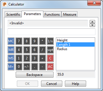

  1. Nella barra di stato, fare clic sul pulsante Calcolatrice . In alternativa, fare clic con il tasto destro del mouse su una casella di testo nella finestra di dialogo corrente per visualizzare la finestra di dialogo Calcolatrice.
  2. Fare clic sulla scheda Parametri per visualizzare le opzioni sui parametri della calcolatrice. I parametri disponibili sono elencati sulla destra del tastierino numerico.
  3. Fare clic sul parametro che si desidera usare per visualizzarne il valore sotto l'elenco:
  4. Fare doppio clic sul parametro per aggiungerlo al calcolo.
  5. Una volta completato il calcolo, fare clic su OK.
