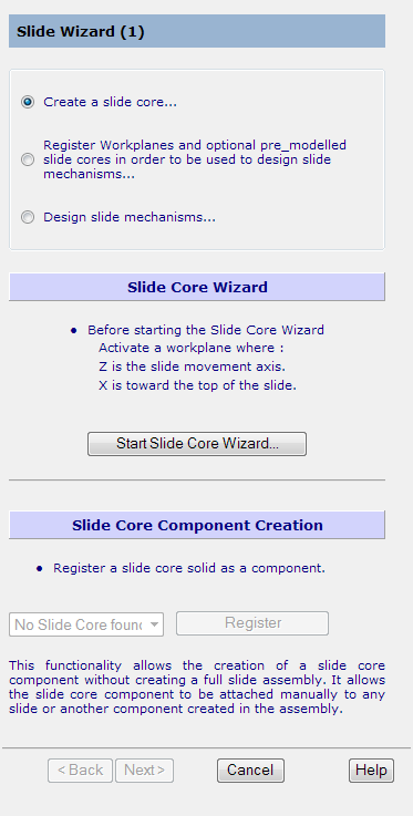

Pagina 1 della Procedura guidata Carrello - Creazione dell'assieme carrello
Come creare l'assieme carrello:
  1. Fare clic sulla scheda Procedura guidata > riquadro Crea stampi > Carrello per visualizzare la Procedura guidata Carrello:
  2. Accertarsi di avere un piano di lavoro registrato con o senza un punzone solido registrato.
    Nota: Per ulteriori dettagli, vedere Registrazione dei piani di lavoro e dei punzoni solido
  3. Selezionare l'opzione Progetta meccanismi carrello.
  4. Fare clic su Avanti.
