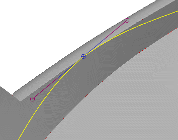

Per modificare una curva Bézier ancorata:
Sono visualizzati i punti chiave sulla curva:

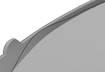

La curva forma la nuova forma e resta sulla superficie del modello.
