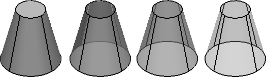

Usare le opzioni di Trasparenza per rendere gli oggetti trasparenti, visualizzare o nascondere la trasparenza degli oggetti, e specificare il livello di trasparenza. È possibile creare trasparenza su un oggetto ombreggiato, anche se il materiale non è trasparente. La trasparenza è salvata con l'oggetto e ignora qualsiasi impostazione nel materiale.
Per rendere gli oggetti trasparenti:
L'utilizzo delle diverse impostazioni di trasparenza determina i seguenti risultati:
