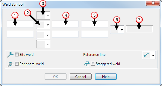

Costruire il simbolo di saldatura utilizzando le opzioni nella finestra di dialogo.
- Inserire una quota trasversale di saldatura.
- Selezionare un simbolo elementare nell'elenco:
- Selezionare un simbolo supplementare nell'elenco. Questa opzione è disponibile solo quando si seleziona un simbolo elementare.
- Inserire il numero di elementi.
- Inserire la lunghezza degli elementi.
- Selezionare un marcatore finale nell'elenco.
- Inserire un processo e una classe di saldatura. Questa casella è disponibile solo quando si seleziona un marcatore finale.
Saldatura di posizione - Selezionare questa opzione per aggiungere un simbolo di saldatura al cerchio di posizione.
Saldatura periferica - Selezionare questa opzione per aggiungere un simbolo di saldatura periferica al cerchio di posizione.
Saldatura sfalsata - Selezionare questa opzione per aggiungere un simbolo di saldatura sfalsata al cerchio di posizione.
Linea di riferimento - Selezionare un'opzione di linea di riferimento nell'elenco:
OK - Crea il simbolo di saldatura e chiude la finestra di dialogo.
