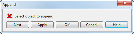

  2. Fare clic sulla scheda Gestisci > riquadro Modifica > Aggiungi per visualizzare la finestra di dialogo Aggiungi:
  3. Selezionare l'oggetto da aggiungere.
    Se si aggiunge a una curva composta, è possibile selezionare qualsiasi oggetto wireframe. Se si aggiunge a una curva, è possibile selezionare solo una curva.
    Il accanto a Seleziona oggetto da aggiungere passa a .
    In base alle impostazioni di default, sono aggiunte le estremità degli oggetti più vicine l'una all'altra. Se due estremità non si toccano, sono unite da un segmento. La tangenza presso le estremità del nuovo segmento corrisponde alle estremità degli oggetti esistenti:
  4. Se questa non è la soluzione desiderata, selezionare Avanti nella finestra di dialogo per fornire le altre soluzioni.
    Quando si fa clic su Avanti, le altre soluzioni sono visualizzate sullo schermo.
  5. Una volta visualizzata la soluzione desiderata, fare clic su Applica od OK:
