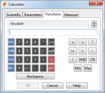

Scheda Funzioni
Usare la scheda Funzioni per inserire espressioni utilizzando funzioni.
Il risultato di un'espressione logica è 0 o 1, in cui 0 è falso e 1 è vero. È possibile combinare pulsanti per dare più operatori.
Ogni operatore logico è discusso qui di seguito.

! A produce 1 se A è falso e 0 se vero. Questo è noto come il non operatore.
test ? result_true : result_false se il test è vero (true), produrrà result_true, altrimenti produrrà result_false.
