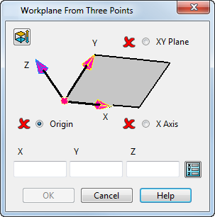

  1. Fare clic sulla scheda Piano di lavoro > pannello Crea > Tre punti.
  2. Usare la finestra di dialogo Piano di lavoro da tre punti per specificare tre punti per definire il piano di lavoro:
    Un piano di lavoro è visualizzato nella finestra di dialogo con un'opzione di selezione per i tre punti:
    • Origine
    • Piano XY
    • Asse X
  3. Selezionare ogni opzione a turno e impostare le coordinate inserendo i valori X, Y e Z o facendo clic nell'area grafica. In alternativa, fare clic su per usare la finestra di dialogo Posizione per impostare le coordinate.
    Una volta inserite le coordinate, passa a . Occorre selezionare le coordinate da tutti e tre i punti. Se si impostano punti coincidenti o se tutti e tre i punti sono sullo stesso asse è visualizzato un errore.
  4. Fare clic su per ruotare l'asse X di 180 attorno all'asse X. L'asse Z resta fisso durante la rotazione.
  5. Fare clic su OK per creare il piano di lavoro e chiudere la finestra di dialogo.
    Nota: Esso diventa disponibile solo quando si inseriscono le coordinate per tutti e tre i punti.
