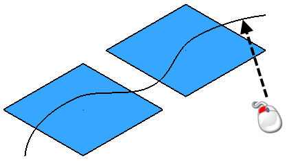

- Selezionare le superfici e i solidi che si desidera limitare. Le superfici e i solidi limitano fino all'oggetto wireframe, e dei contorni di ritaglio sono creati lungo di essi.

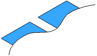

Utilizzando l'esempio seguente, selezionare a casella le superfici.
Le superfici sono ritagliate come mostrato:
Se l'oggetto wireframe proiettato non incontra i bordi delle superfici e dei solidi, i contorni di ritaglio sono estesi automaticamente per incontrare i bordi.

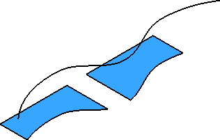

Utilizzando l'esempio precedente, selezionare a casella le superfici.
Nota: Se l'oggetto wireframe proiettato non incontra i bordi delle superfici e dei solidi, i contorni di ritaglio sono creati automaticamente attraverso l'estensione per incontrare i bordi.
