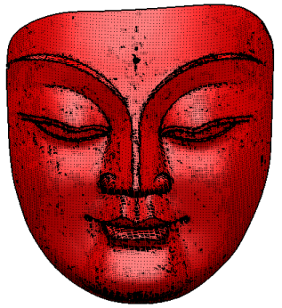

  2. Selezionare un file e fare clic su Apri. La nuvola di punti viene importata e viene visualizzata la scheda Strumenti nuvola.

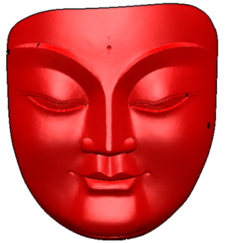

  6. Fare clic su OK per creare una mesh triangolata:
  7. Fare clic sulla scheda Home > riquadro Elimina > Elementiper eliminare la nuvola e visualizzare la mesh:
  8. Selezionare la mesh.

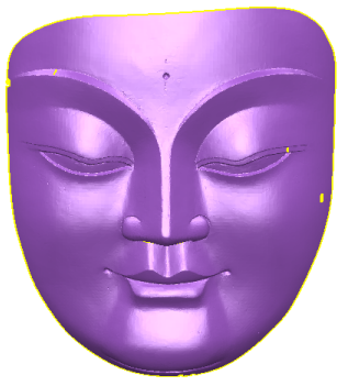

  9. In questo esempio, occorre invertire la mesh. Fare clic sulla scheda Strumenti Mesh > riquadro Modifica > Inverti per invertire la mesh:
