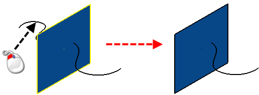

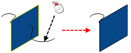

Per limitare oggetti wireframe a una superficie:
- Selezionare la superficie da usare come oggetto di taglio.
- Fare clic sulla Scheda Modifica > pannello Limita > Selezione per visualizzare la barra degli strumenti Limita selezione.
- Fare clic sul pulsante Modalità Interseca curva
- Selezionare l'oggetto wireframe che si desidera limitare.
La porzione del wireframe in cui si ha fatto clic è rimossa.
È inoltre possibile selezionare a casella un gruppo di oggetti wireframe.
