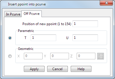

Utilizzare questa scheda per inserire p-point modificando la forma della p-curve.

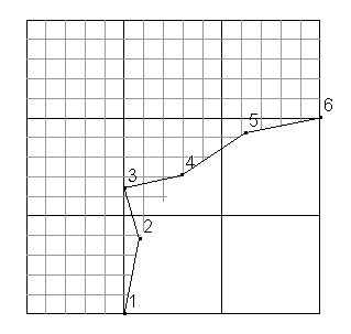

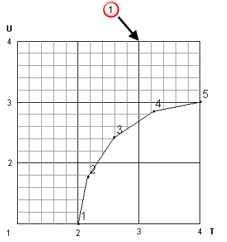

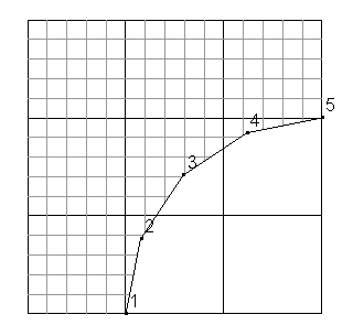

L'esempio seguente illustra le opzioni in questa finestra di dialogo.
Posizione del nuovo p-point — Definisce la posizione del nuovo p-point nella p-curve. Ad esempio, se si inserisce 3, il nuovo p-point diventa 3 e i p-point originali da 3 in poi sono rinumerati.
Vi sono due modi per inserire p-point utilizzando questa pagina della finestra di dialogo:
