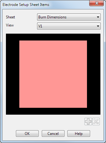

Finestra di dialogo Elementi del foglio di lavorazione dell'elettrodo
Usare questa finestra di dialogo per aggiungere manualmente altri elementi a un disegno dell'elettrodo esistente. Per visualizzare questa finestra di dialogo, fare clic su nella finestra di dialogo Modifica elettrodo.
Foglio - Selezionare il foglio di lavorazione che si desidera modificare nell'elenco.
Vista - Selezionare la vista cui si desidera aggiungere gli elementi nell'elenco.

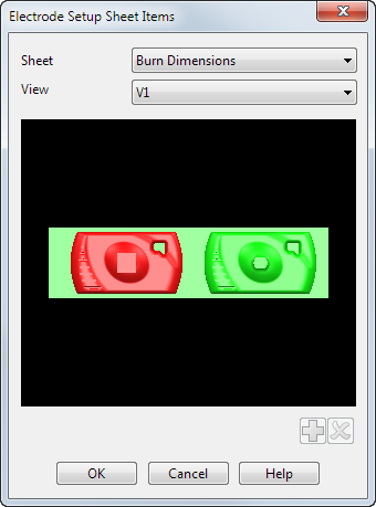

- Fare clic su questo pulsante per aggiungere gli elementi selezionati alla vista. Gli elementi aggiunti sono visualizzati nella vista grafica e sono ombreggiati di verde.
- Fare clic su questo pulsante per rimuovere gli elementi selezionati dalla vista. È possibile rimuovere solo gli elementi aggiunti manualmente.

  5. Selezionare gli elementi nel modello che si desidera aggiungere e fare clic sul pulsante Aggiungi .
    Gli elementi addizionali sono visualizzati nella finestra grafica e sono ombreggiati di verde.
  6. Se si desidera rimuovere elementi dalla vista, selezionare gli elementi nel modello e fare clic sul pulsante Rimuovi.
    Gli elementi spariscono dalla vista grafica.

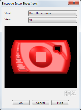

    Nota: Gli elementi basati sulle impostazioni del foglio di lavorazione sono ombreggiati di rosso e non è possibile rimuoverli dalla vista.
