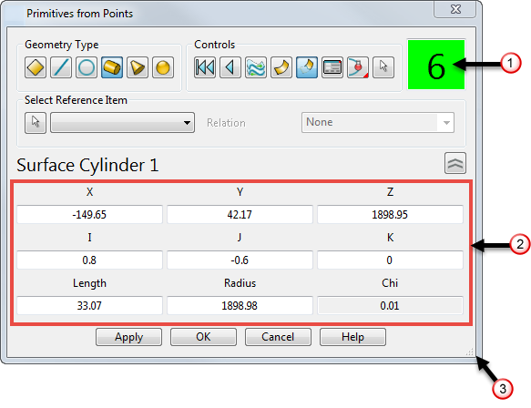

    È visualizzata la finestra di dialogo Primitive da punti.
  2. Usare le opzioni della finestra di dialogo Primitive da punti per definire la forma e il tipo di geometria che si desidera creare.
  3. Sondare il modello con il numero di punti richiesto dalla finestra di dialogo:
    La geometria è tracciata nel modello CAD:
  4. Aggiungere altri punti se richiesto per affinare la geometria.
  5. Fare clic su Applica per accettare le modifiche e aggiungere la geometria al modello.
