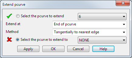

  1. Selezionare la p-curve.
  2. Fare clic su nella barra degli strumenti Regione di ritaglio per visualizzare la finestra di dialogo Estendi p-curve:
    Le etichette sui punti sono visualizzate automaticamente. Premere il per nascondere o visualizzare le etichette.
    Nota: Le opzioni sull'estensione delle curve non funzionano se la p-curve selezionata è chiusa. È possibile aprire le curve chiuse con l'opzione Taglia la p-curve.
  3. Selezionare l'opzione Selezionare la p-curve a cui estendere, e selezionare una p-curve nella finestra grafica, o nell'elenco a discesa, da cui estendere.
  4. Selezionare quale estremità della p-curve estendere:
    • Selezionare un'opzione nell'elenco a discesa Estendi presso. I numeri dei punti mostrati sulla p-curve selezionata consentono di vedere quali sono i punti iniziali e finali.
    • Fare clic sulle maniglie grafiche alla fine di ogni p-curve per specificare da dove estendere. Un indica che la p-curve è estesa da questa estremità.
    Nota: Se si pre-selezionano punti sulla p-curve, l'opzione Estendi presso è specificata prima di aprire la finestra di dialogo.

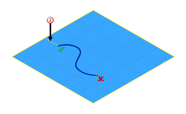

  5. Selezionare un'opzione nell'elenco a discesa Metodo per specificare la modalità e dove estendere la p-curve.

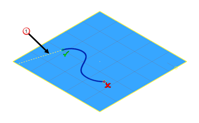

    • Tangenzialmente al bordo più vicino - Estende la p-curve lungo le tangenti presso i punti finali selezionati fino al/ai bordo/i più vicino/i della superficie .
    • Nota: L'immagine mostra un'estremità estesa; tuttavia, è possibile estendere entrambe le estremità se l'opzione Entrambe le estremità della p-curve è selezionata nell'elenco Estendi presso.
