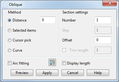

  5. Utilizzare la finestra di dialogo Obliqua per definire la curva obliqua.
    Metodo
    Selezionare uno dei seguenti metodi per creare la curva:
    • Selezionare Distanza e impostare la distanza lungo l'asse principale dal piano principale in cui si desidera che le curve oblique taglino gli oggetti. Se necessario, modificare l'asse principale usando i pulsanti del piano principale nella barra di stato.
      Quando si inserisce una distanza, il piano si sposta nella nuova posizione della curva obliqua. Inserire un valore di 20. Il piano di si muove per riflettere la modifica.
    • Selezionare Elementi selezionati per creare automaticamente diverse sezioni tramite la selezione.
    • Selezionare Selezione cursore per impostare la posizione desiderata per la creazione delle sezioni oblique selezionando un punto. Le sezioni oblique sono create usando il punto selezionato come mostrato nel modello seguente:
    • Selezionare Curva per creare curve oblique normali a una curva-guida 3D, a una data distanza o con un numero specificato di sezioni:
      1. Selezionare la curva da usare come curva-guida .
      2. Regolare le impostazioni sulle altre opzioni come necessario. Il modello seguente mostra dieci curve oblique.
      3. Fare clic su Anteprima per visualizzare le curve.
    Impostazioni sezione
    Usare le seguenti opzioni per creare una o più curve oblique dal piano, lungo l'asse principale.
    • Inserire il numero di curve oblique.
    • Inserire il passo per impostare la distanza tra ogni curva obliqua. Se Elementi selezionati è selezionato, non è possibile modificare il passo.
    • Impostare la distanza di offset delle curve oblique dagli oggetti. L'offset è lungo il piano, sullo stesso lato della normale alla superficie a ogni punto. Se l'offset è zero, la nuova curva è dipendente dalla superficie sottostante.
      Nell'esempio seguente è stato usato un valore offset di 5 .
    • Selezionare Lunghezza ritaglio per ritagliare le curve oblique secondo la lunghezza specificata. Le curve oblique nel seguente modello sono state ritagliate fino a 10.
    • Selezionare Visualizza lunghezza per visualizzare le etichette lunghezza come mostrato qui di seguito:
    • Selezionare Adattamento arco per applicare automaticamente Adattamento arco a qualsiasi curva creata utilizzando la finestra di dialogo. È anche possibile fare clic sul pulsante Opzioni Adattamento arco per aprire la finestra di dialogo Opzioni Adattamento arco.
    • Fare clic su Applica per generare le curve oblique e continuare ad aggiungere ulteriori curve oblique agli oggetti.
