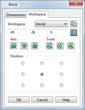

Usare la scheda Spazio di lavoro per specificare lo spazio di lavoro della primitiva.
È possibile:
nella finestra di dialogo.
per visualizzare la finestra di dialogo Posizione.
, o
per aprire la finestra di dialogo Direzione.
, o

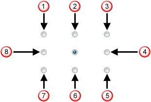

per aprire la finestra di dialogo Calcolatrice. Usare la calcolatrice per definire la distanza secondo cui si desidera ruotare la primitiva.L'opzione di default è il centro della base del blocco. Altre opzioni disponibili sono visualizzate qui di seguito. Tutte le posizioni sono relative al default.
Spigolo in alto a sinistra
Centro del bordo superiore
Spigolo in alto a destra
Centro del bordo destro
Spigolo in basso a destra
Centro del bordo inferiore
Spigolo in basso a sinistra
Centro del bordo sinistro
OK - Accetta le modifiche e chiude la finestra di dialogo.
