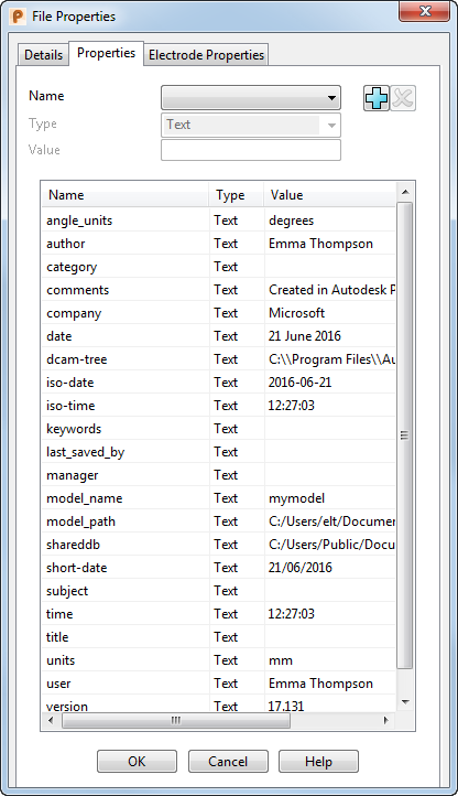

Nella scheda Proprietà della finestra di dialogo Proprietà file vengono registrate e visualizzate le informazioni sul modello.
Nome -Inserire il nome della proprietà personalizzata e fare clic su Invio. Altri parametri diventano ora disponibili e il nome è aggiunto all'elenco delle proprietà personalizzate.
-Fare clic per aggiungere una proprietà.
- Evidenziare un nome nell'elenco e fare clic su questo pulsante per rimuovere un nome dall'elenco.
Tipo - Il tipo di proprietà di default è Testo; tuttavia, è anche possibile scegliere Data, Numero, Sì o No nell'elenco a discesa. L'elenco delle proprietà personalizzate è aggiornato per riflettere la selezione.
Valore - Inserire un valore per la proprietà. L'elenco è aggiornato.
OK - Salva le modifiche e chiude la finestra di dialogo.
In questa finestra di dialogo è possibile inserire informazioni in modo che possano essere incluse nel testo nel modello o disegno. Inoltre, è possibile usare alcune informazioni generate quando si salva un modello.
