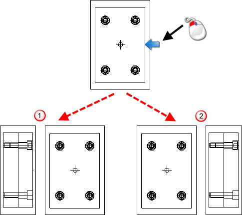

Il lato in cui appare la vista dipende se l'opzione Terzo angolo nella pagina File > Opzioni > Opzioni applicazione > Drafting > Viste > Generale è selezionata. L'impostazione di default è che Terzo angolo sia selezionato.
Se Terzo angolo è selezionato, la vista relativa è visualizzata sul lato più vicino al punto in cui si fa clic on il mouse. Se Terzo angolo non è selezionato, le proiezioni si trovano nel primo angolo e vengono visualizzate sul lato opposto.
Terzo angolo deselezionato
Terzo angolo selezionato
