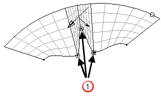

  2. Selezionare i punti sulla curva di cui eseguire lo spline (levigata):
    Occorre selezionare almeno due punti sulla curva. Nelle curve aperte, non bisogna selezionare i punti iniziale o finale.

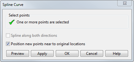

  3. Fare clic sulla scheda Gestisci > riquadro Modifica > Spline per visualizzare la finestra di dialogo Esegui spline curva:
    Suggerimento: Se si hanno selezionato punto, o se la selezione corrente dei punti della curva non è corretta, è possibile selezionare punti curva differenti mentre la finestra di dialogo è visualizzata.
  4. Usare le opzioni nella finestra di dialogo per eseguire lo spline dei punti sulla curva:

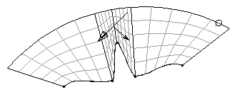

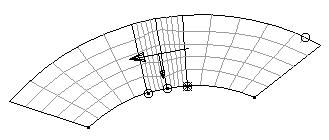

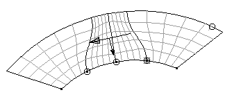

    • Esegui spline lungo entrambe le direzioni - Selezionare questa opzione per applicare lo spline in entrambe le direzioni attorno ai punti selezionati.
    • Posiziona nuovi punti vicino alle posizioni originali - Selezionare questa opzione per posizionare i punti accanto alle posizioni originali sulla curva soggetta a spline:
    Altrimenti, essi sono distribuiti equamente lungo la curva soggetta a spline:
  5. Se non si è certi su come posizionare i punti, fare clic sul pulsante Anteprima per visualizzare come apparirà la curva.
  6. Fare clic su OK per applicare la spline e chiudere la finestra di dialogo.
