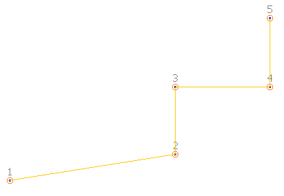

Un esempio di modifica di una curva in 2D
Per modificare una curva in 2D:
  1. Accertarsi di selezionare una curva composta planare. Ad esempio:
  2. Fare clic sulla scheda Strumenti curva > pannello Modalità > Modifica 2D on/off per attivare la modalità di modifica 2D.

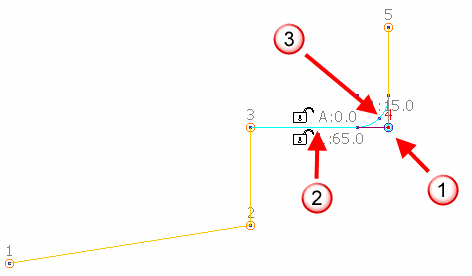

  3. Selezionare il punto , quindi fare clic sulla scheda Strumenti curva > pannello Dimensioni > Raggio.
  4. Inserire un valore di 15 nella finestra di dialogo Raggio.
    Il raggio del punto selezionato è modificato in 15, e sono visualizzati i valori del segmento e del raggio :
    Nota: Quando si modifica il raggio, sarà aggiunto un arco se non ne esiste già uno.

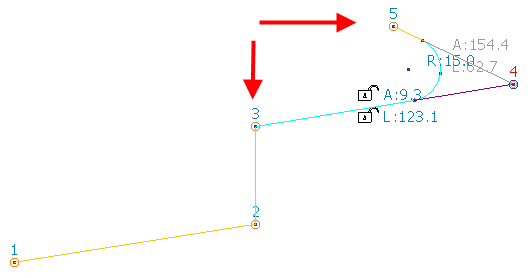

  5. Con il punto ancora selezionato, fare clic sulla scheda Strumenti curva > pannello Modalità di trascinamento > Trascinamento singolo.
  6. Fare clic e trascinare il punto come visualizzato qui di seguito:
    Questa modalità consente di trascinare un singolo punto. I punti su entrambi i lati del punto trascinato mantengono la loro posizione originale come indicato dalle frecce nel diagramma.

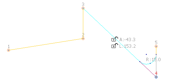

  7. Con il punto ancora selezionato, fare clic sulla scheda Strumenti curva > pannello Modalità di trascinamento > Trascinamento gruppo.
  8. Fare clic e trascinare il punto come visualizzato qui di seguito:
    In questa modalità, saranno trascinati i punti su entrambi i lati del punto selezionato, mantenendo al contempo il raggio dell'arco tra i due punti o angoli adiacenti, ove possibile.

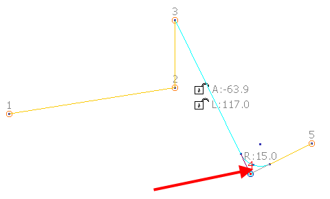

  9. Con il punto ancora selezionato, fare clic sulla scheda Strumenti curva > pannello Modalità di trascinamento > Trascinamento gruppo/angolo.
  10. Fare clic e trascinare il punto come visualizzato qui di seguito:
    In questa modalità, saranno trascinati i punti oltre il punto selezionato, mantenendo al contempo l'angolo tra i segmenti adiacenti al punto selezionato. L'angolo costante è indicato dalla freccia nel diagramma.
