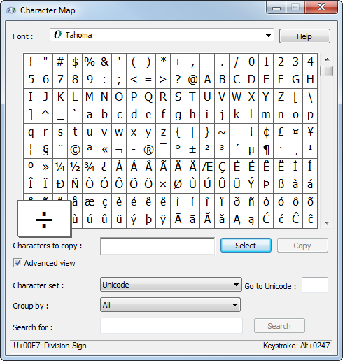

  4. Se non si conosce il valore del carattere, selezionare Programmi > Accessori > Utilità di sistema > Mappa caratteri nel menu Start di Windows.
    È visualizzata la finestra di dialogo Mappa caratteri, che contiene i caratteri Windows disponibili e i loro valori.
  5. Selezionare l'opzione Visualizzazione avanzata per visualizzare tutte le opzioni nella finestra di dialogo.
  6. Nell'elenco Set di caratteri, selezionare Unicode. Accertarsi che il font nella finestra di dialogo Mappa caratteri sia lo stesso di quello usato in PowerShape.
    Nota: Il font di default di PowerShape è Tahoma.
  7. Fare clic su un carattere nella finestra di dialogo.
    L'esempio seguente mostra il carattere ÷ (diviso per):
    Nell'angolo in basso a destra della finestra di dialogo Mappa caratteri, è visualizzato il valore del carattere (Battuta), in questo esempio Alt+0247.
  8. Fare clic su Seleziona. Questa operazione visualizza il carattere nella casella Caratteri da copiare.
  9. Fare clic su Copia.
  10. In PowerShape, fare clic con il tasto destro del mouse nell'elenco a discesa Carattere all'interno della barra degli strumenti Testo, e selezionare Incolla nel menu contestuale.
  11. Selezionare il carattere nell'elenco a discesa per inserirlo nel testo presso il punto di inserimento specificato.
