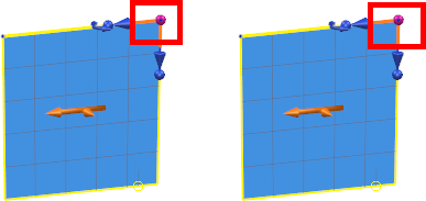

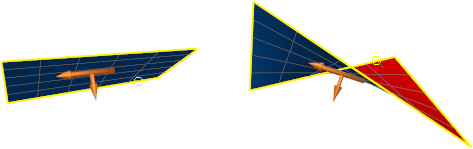

In questi esempio, entrambi i punti angolari sulle superfici sono stati trascinati per cambiare la loro forma da un piano standard. Il tasto della tastiera N è stato usato per l'immagine sulla destra per spostare la superficie in direzione perpendicolare alla normale alla superficie.
L'effetto non è visibile fino a quando le superfici non sono ruotate, come si vede nei seguenti esempi ruotati.
