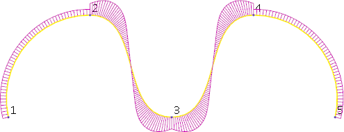

È possibile visualizzare pettini di curvatura su curve, curve composte e curve di superficie selezionate.
I pettini di curvatura rappresentano la curvatura lungo una curva. I pettini di curvatura sono più corti quando è presente meno curvatura, e più grandi quando è presente più curvatura.
In base alle impostazioni di default, sono tracciati due pettini di curvatura: uno lungo la normale alla curva e l'altro lungo la normale alla vista. È possibile decidere quali pettini di curvatura visualizzare tramite la pagina Analisi della curva della finestra di dialogo Opzioni (File > Opzioni > Opzioni applicazione).
I pettini di curvatura lungo la normale alle curve di superficie rappresentano la curva normale lungo le curve e puntano lungo la normale alla superficie.
Per visualizzare i pettini di curvatura:
  1. Selezionare una curva.
  2. Fare clic sulla scheda Strumenti curva > pannello Modifica > Pettini per attivare o disattivare i pettini.
Nota: È possibile impostare le dimensioni e la densità dei pettini tramite l'opzione Scala pettine nella pagina Analisi della curva della finestra di dialogo Opzioni (File > Opzioni > Opzioni applicazione).
