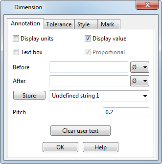

Finestra di dialogo Quota - scheda Annotazione
Questa scheda consente di modificare l'annotazione della quota.
L'annotazione è il testo della quota :
Visualizza unità - Selezionare questa opzione per visualizzare le unità di misurazione dopo il valore della quota.
Visualizza valore - Selezionare questa opzione per visualizzare il valore della quota.

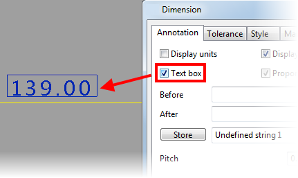

Casella di testo - Selezionare questa opzione per aggiungere una casella di testo attorno alla quota.
Proporzionale - (solo font DUCT) Selezionare questa opzione per variare lo spazio consentito per i caratteri a seconda della loro larghezza. Deselezionare questa opzione per usare la stessa larghezza per ogni carattere.
Prima - Inserire il testo che si desidera sia visualizzato prima del valore della quota. Selezionare una voce nell'elenco adiacente per aggiungere un simbolo alla casella di testo.
Dopo - Inserire il testo che si desidera sia visualizzato dopo il valore della quota. Selezionare una voce nell'elenco adiacente per aggiungere un simbolo alla casella di testo.
Memorizza - Selezionare una voce nell'elenco a discesa, quindi fare clic su questo pulsante per salvare le stringhe Prima e Dopo correnti per utilizzarle nuovamente in altre quote:
È possibile selezionare la stringa memorizzata successivamente:
Passo - Inserire un valore passo carattere per modificare la spaziatura del testo di annotazione su una quota individuale o una selezione di quote.
Cancella testo utente - Questo pulsante cancella qualsiasi testo nelle caselle di testo Prima e Dopo. Disattiva inoltre Visualizza unità.
OK - Salva le modifiche e chiude la finestra di dialogo.
