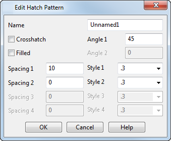

Usare questa finestra di dialogo per creare o modificare un pattern di campitura.
- Nome - Inserire il nome del pattern di campitura.
- Campitura incrociata - Selezionare questa opzione per creare una campitura incrociata.
- Pieno - Selezionare questa opzione per creare una campitura piena.
- Angolo - Inserire l'angolo, misurato dall'asse X. Ad esempio:
- Angolo 1 - Inserire l'angolo delle linee di campitura.
- Angolo 2 - Inserire l'angolo delle linee della seconda campitura.
Nota: È necessario selezionare l'opzione Campitura incrociata per accedere a questa opzione.
Sia l'angolo 1, sia langolo 2 sono misurati dall'asse X:
- Spaziatura - Inserire la distanza tra le linee di campitura.
- Stile - Selezionare lo stile per ogni linea di campitura.
- OK - Fare clic su questo pulsante per creare o modificare la campitura e chiudere la finestra di dialogo.
