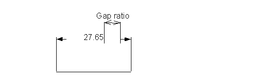

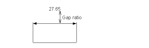

Rapporto gap - Consente di modificare il gap tra la linea direttrice e il testo:
