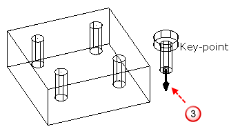

  3. Selezionare un componente esistente da specificare come il principale:

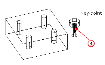

  4. Tenere il cursore sopra il componente secondario per visualizzarne gli attacchi validi, ad esempio :
    Sono visibili solo attacchi combinati, in cui gli attacchi del piano e dell'asse si incontrano.
  5. Fare clic sull'attacco desiderato nel componente secondario, ad esempio :
    Il componente secondario è fissato al cursore.
