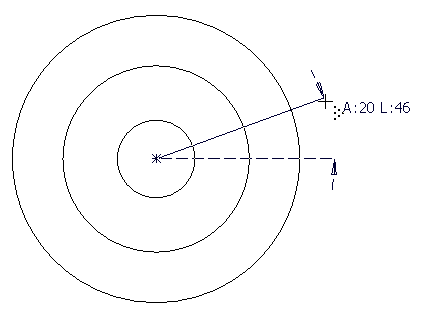

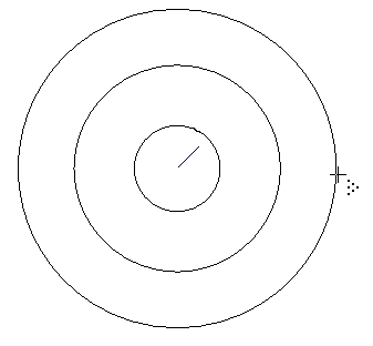

Qualsiasi punto nella geometria dei cerchi sarà ancorato al centro di quell'arco. Ad esempio,
  1. Posizionare il cursore sopra un arco
  2. Fare clic per ancorare il centro di quell'arco.
    Non è necessario selezionare direttamente il centro dell'arco.
  3. Suggerimento: Si tratta di una tecnica utile quando si lavora con cerchi che si sovrappongono o concentrici quando il centro non è identificabile facilmente.
