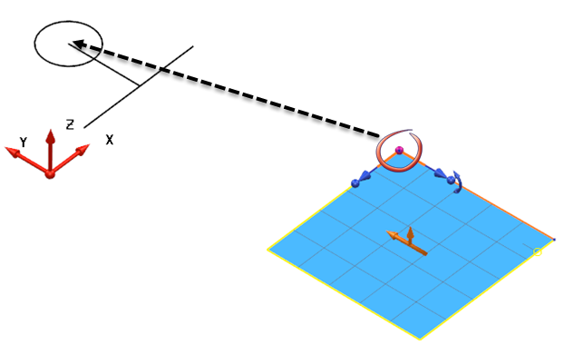

L'esempio seguente mostra un piano da uno spigolo selezionato, pronto per eseguire l'ancoraggio al centro del cerchio nella direzione mostrata dalla freccia.

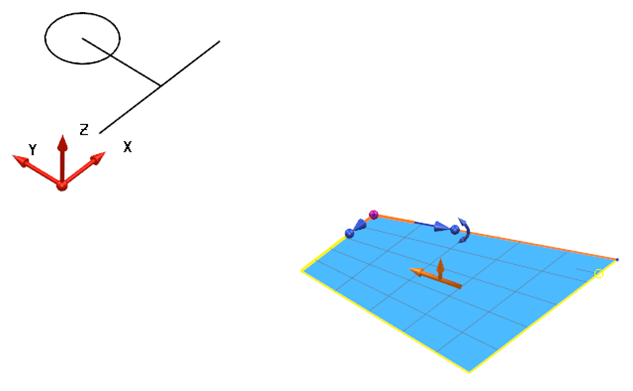

L'esempio seguente mostra il punto angolare trascinato e ancorato al centro del cerchio.

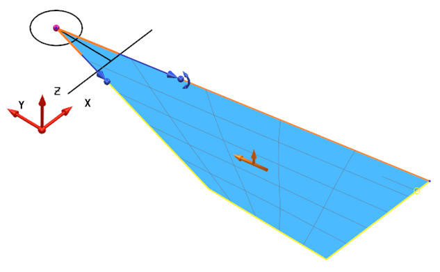

L'esempio seguente mostra il punto angolare trascinato al centro del cerchio, ma usando il tasto X per bloccare l'asse X.
