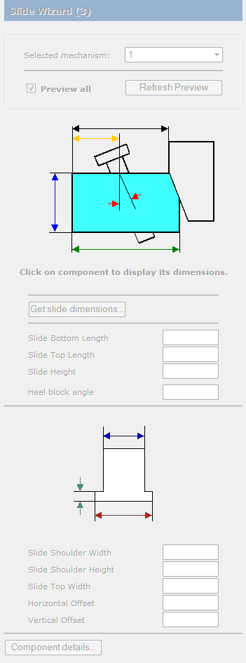

Questa pagina consente di definire le quote di base dei tre componenti principali del carrello.
Quando è visualizzata questa pagina della Procedura guidata, le opzioni non sono disponibili. Quando si specificano dapprima i componenti per il carrello selezionato, è visualizzata anche al finestra di dialogo Procedura guidata Componente, in cui è possibile inserire dettagli sul componente.

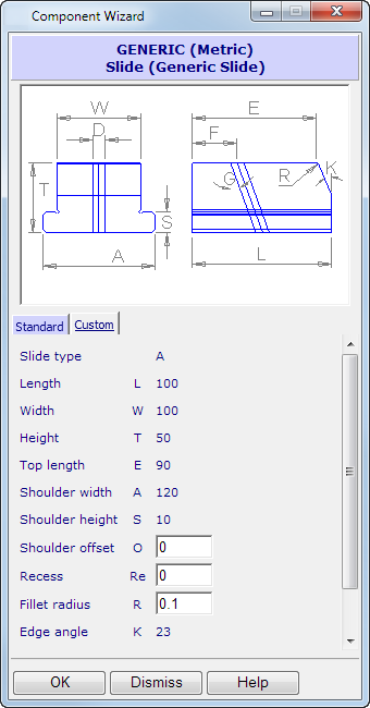

  1. Usare la finestra di dialogo Procedura guidata Componente per impostare le quote del dispositivo di scorrimento.
    L'immagine in questa pagina dipende dal tipo di carrello selezionato. Questo argomento offre una descrizione generale della pagina, valida tutti i tipi di carrello.
    È possibile selezionare valori nella finestra di dialogo. In alternativa, fare clic su Personalizzato per inserire valori propri.
  2. Selezionare una combinazione
  3. Fare clic su OK per chiudere la finestra di dialogo Procedura guidata Componente e trasferire le quote alla pagina Procedura guidata Carrello.
  4. Modificare i valori secondo i propri requisiti. Se si desidera visualizzare nuovamente la finestra di dialogo Procedura guidata Componente, fare clic su Ottieni quote carrello.

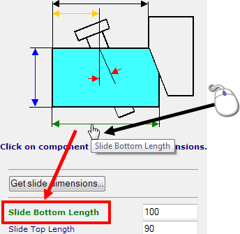

    Se si passa il mouse sopra una delle quote nell'immagine, il testo corrispondete a tale quota sarà evidenziato.
    È possibile accedere ad altri parametri del dispositivo di scorrimento facendo clic sul pulsante Dettagli componente per visualizzare la finestra di dialogo del componente.
    I valori inseriti nella Procedura guidata sono visualizzati in questa finestra di dialogo. Questa finestra di dialogo consente di modificare le quote più piccole (come raggi e smussi) per il componente.
  5. Completare le quote. Questa finestra di dialogo è simile alla pagina del browser usata per definire componenti.
  6. Fare clic su OK.
