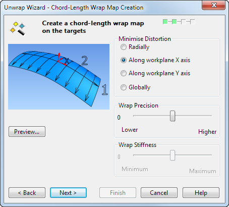

Usare questa pagina per definire la modalità in cui l'elemento da adagiare Corda appiattisce dall'oggetto di destinazione.
La mappa di adagiamento è un sistema di coordinate 2D per una superficie triangolata. È visualizzata come effetto a scacchiera in bianco e nero sull'oggetto di destinazione.
- Minimizza distorsione - Questa opzione consente di selezionare se minimizzare la distorsione causata dal processo di appiattimento. Selezionare una delle voci seguenti:
- Radialmente - Questa opzione funziona meglio con oggetti di destinazione di forma quadrata.
- Lungo l'asse X del piano di lavoro - Questa è l'opzione di default. Offre linee più dritte e una spaziatura più uniforme lungo l'asse X dell'oggetto di destinazione.
- Lungo l'asse Y del piano di lavoro - Offre linee più dritte e una spaziatura più uniforme l'asse Y dell'oggetto di destinazione.
- Globalmente (scelta consigliata) - minimizza la distorsione in modo uguale sopra l'intera superficie, preservando il più possibile la forma dell'elemento da adagiare. Quando questa opzione è selezionata, Precisione adagiamento non è disponibile.
Suggerimento: Questo metodo è adatto solo per le destinazioni aperte; la destinazione non può essere chiusa o tubolare. La destinazione può contenere fori.
- Precisione adagiamento - Spostare il dispositivo di scorrimento per regolare la precisione dalla mappa di adagiamento al fine di ridurre la distorsione, se necessario. Più alto offre la migliore qualità di adagiamento, ma la creazione della mappa di adagiamento impiega più tempo. La posizione di default è Normale.
- Rigidità adagiamento - Spostare il dispositivo di scorrimento per regolare l'angolo di adagiamento. La rigidità massima riduce gli angoli di adagiamento e preserva aree di mappa grandi. La rigidità minima aumenta l'angolo di adagiamento della mappa di adagiamento per offrire una curvatura più grande. La posizione di default è Normale.
- Anteprima - Crea la mappa di adagiamento e la visualizza come un effetto a scacchiera sull'oggetto di destinazione.
- Avanti - È visualizzata la pagina Selezione curva della Procedura guidata Appiattisci.
