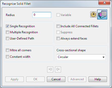

nella finestra di dialogo Raccordo, per visualizzare la finestra di dialogo Riconosci raccordo solido:
- Selezionare le opzioni di modifica pertinenti nella finestra di dialogo Riconosci raccordo solido. Selezionare tra:
- Riconoscimento singolo per usare il cursore per riconoscere i raccordi (default).
- Riconoscimento multiplo per riconoscere automaticamente tutti i raccordi
- Percorso definito dall'utente per modificare la selezione di riconoscimento dei raccordi.
- Includi tutti i raccordi collegati per includere tutte le facce di raccordo che sono direttamente o indirettamente collegate.
- Sopprimi per creare una feature soppressa, rimuovendo efficacemente tutte le facce del raccordo e correggendo i solidi.

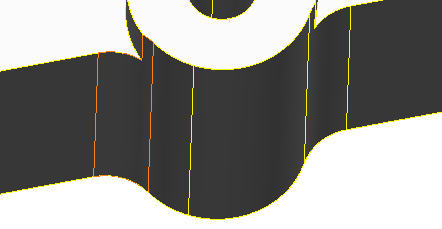

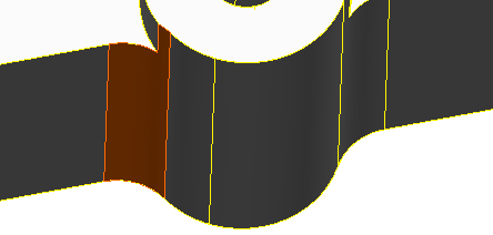

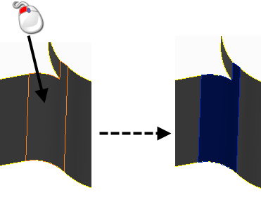

- Spostare il cursore sul solido. La geometria simile ai raccordi è evidenziata:
- Fare clic per selezionare il raccordo.
