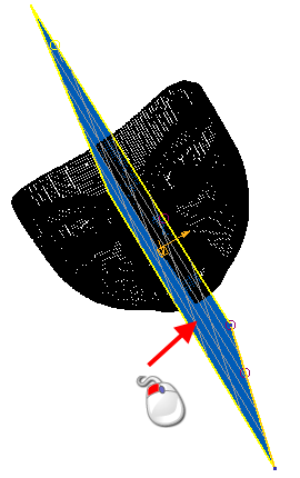

È possibile limitare una nuvola usando una superficie che taglia attraverso la nuvola:
  1. Selezionare la superficie da usare come oggetto di taglio.
  2. Fare clic sulla Scheda Modifica > pannello Limita > Selezione per visualizzare la barra degli strumenti Limita selezione.
  3. Fare clic su Modalità Limita
  4. Selezionare la nuvola da limitare. La nuvola viene automaticamente ridotta all'oggetto di taglio.
  5. Fare clic sul pulsante Soluzione successiva per visualizzare soluzioni alternative.
