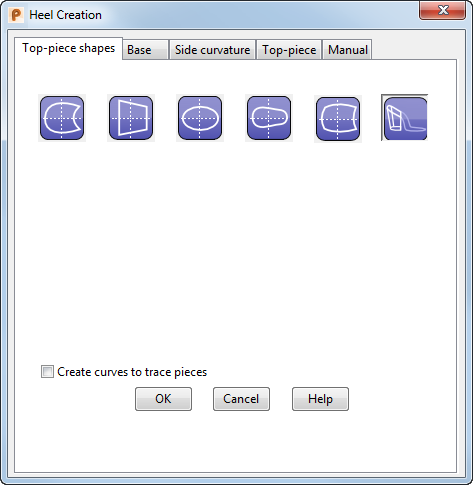

Forme sopratacco (con superficie di riferimento)
Usare la scheda Forme sopratacco per modificare le forme del sopratacco. Questa opzione è disponibile solo quando si lavora con una superficie di riferimento.
  1. Scegliere una forma di sopratacco: Selezionare:
    Due archi per creare un forma di tacco definita da due archi.
    Trapezio per creare una forma di tacco definita da un trapezio.
    Ellisse per creare una forma di tacco definita da un'ellisse.
    Due archi e due linee per creare una forma di tacco definita da due archi e due linee.
    Quattro archi per creare una forma di tacco definita da quattro archi.
    Default per creare una forma tacco di default.
    Sono visualizzati i parametri della forma del sopratacco.
  2. Inserire i valori o trascinare i dispositivi di scorrimento per personalizzare la forma del sopratacco.
  3. Selezionare Crea curve per tracciare i pezzi per creare curve lungo i bordi del tacco. Utilizzare queste curve per creare pezzi sul tacco; ad esempio una copertura tacco o un effetto tacco Louis.
