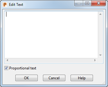

  3. Fare clic su una posizione nello schermo per visualizzare la finestra di dialogo Modifica testo:
  4. Digitare il testo nella finestra di dialogo.

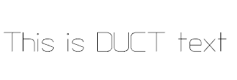

  6. Fare clic su OK, oppure fare clic sullo schermo.
    Il testo è disegnato sullo schermo:

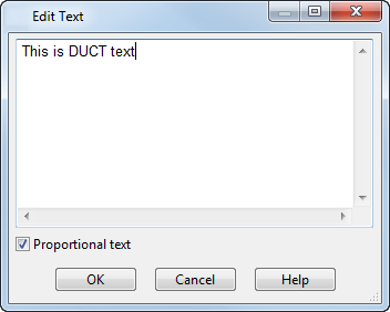

  1. Fare doppio clic sul testo per visualizzare la finestra di dialogo Modifica testo.
    Il testo selezionato viene visualizzato nella finestra di dialogo:
  2. Modificare il testo nella finestra di dialogo, ad esempio cambiare le parole in:
    This is text.
  3. Fare clic su OK, oppure fare clic sulla finestra grafica. Il testo è modificato:
