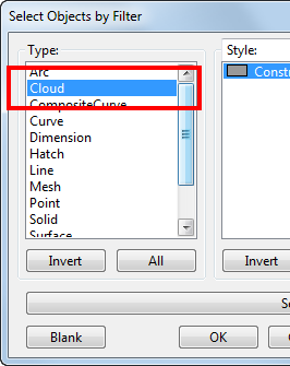

- Scheda Home > riquadro Selezione > opzione Filtra e selezionare l'opzione Nuvola nella finestra di dialogo Filtro selezione:
