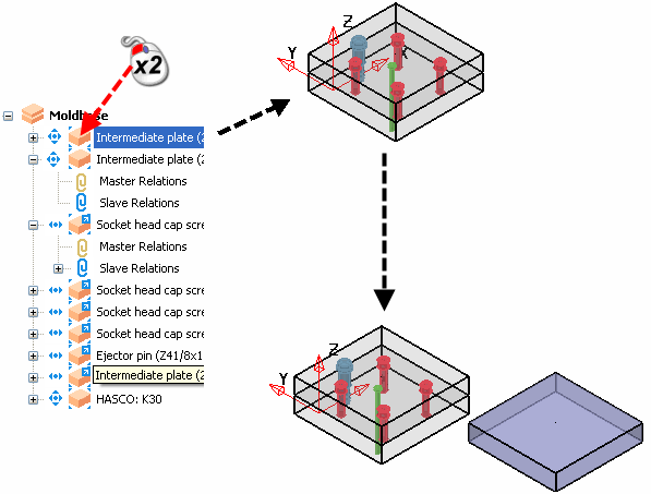

Usare i seguenti collegamenti di scelta rapida della struttura dell'assieme per selezionare e ordinare rapidamente i componenti, aggiungere i componenti nello spazio libero, e modificare le relazioni:
- Fare doppio clic sull'icona del componente. Il cursore passa a
e la grafica del componente è visualizzata sul bordo della finestra del modello più vicina al cursore:

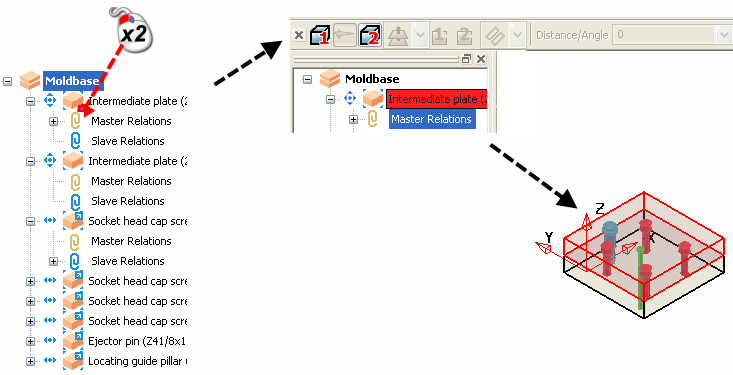

- Fare doppio clic sull'icona della relazione per avviare la modifica della relazione:

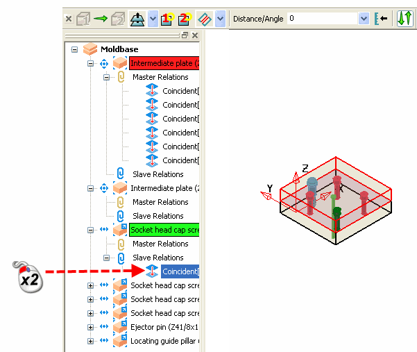

- Fare doppio clic sull'icona della diramazione della relazione di un componente per avviare la creazione di una relazione con i componenti principale e secondario selezionati:
