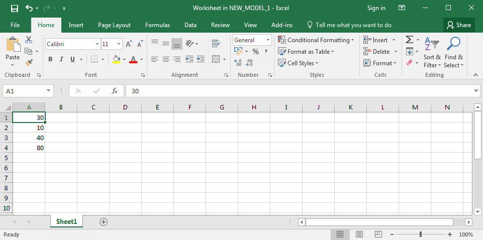

  3. Fare clic su per visualizzare un foglio di calcolo elettronico Microsoft Excel.
  4. Inserire i valori ed eventuali calcoli nel foglio di calcolo elettronico.
  5. Selezionare File, quindi scegliere Chiudi e ritorna a New_Model_1, in cui New_Model_1 è il nome del modello corrente in PowerShape.

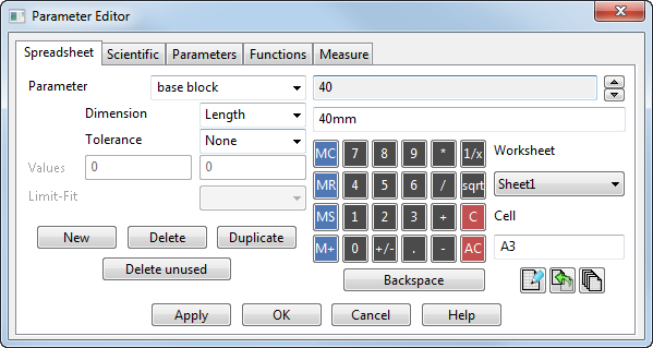

  6. Nella finestra di dialogo Editor parametri, selezionare Nuovo e inserire il nome del parametro nella casella di testo Parametro.
  7. Nella casella Cella, inserire la cella per il valore con cui si desidera lavorare.
    Per esempio, inserire A3.
  8. Fare clic su per visualizzare il valore della cella nella casella di testo Espressione.
  9. Fare clic su Applica per memorizzare il parametro e proseguire.
  10. Fare clic su OK per memorizzare il parametro e uscire.
