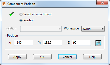

Usare questa finestra di dialogo per spostare un componente in un assieme:
Selezionare un attacco - Per riposizionare un componente relativa a uno dei suoi attacchi, selezionare questa opzione, quindi selezionare un attacco sul componente.
L'attacco selezionato è usato come origine per il riposizionamento. L'icona passa da
a
per indicare che un attacco è selezionato.
Posizione - Selezionare questa opzione per modificare la posizione.
Relazione - Questo elenco è selezionabile solo quando tutte le seguenti condizioni sono vere:
Quando si seleziona una relazione, gli attacchi sul componente e il suo componente principale sono evidenziati.
È possibile usare questa finestra di dialogo per riposizionare il componente secondario sull'attacco planare del componente principale.
Spazio di lavoro - Selezionare uno spazio di lavoro:
Posizione - Inserire nuove coordinate usando uno dei seguenti metodi:
per visualizzare la finestra di dialogo Posizione e utilizzare gli strumenti di inserimento della posizione.
Applica - Salva le modifiche. La finestra di dialogo è ancora visualizzata, per cui è possibile riposizionare un altro componente.
OK - Accetta la posizione e chiude la finestra di dialogo. Se una o più relazioni è in conflitto con la nuova posizione, sarà eliminata.
Annulla - Annulla le modifiche e chiude la finestra di dialogo.
