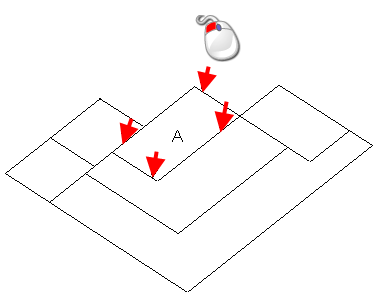

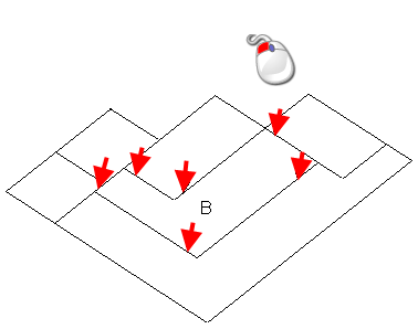

Vi sono due modi per selezionare il contorno della campitura:
Facendo clic come mostrato qui di seguito si esegue la campitura della regione A:

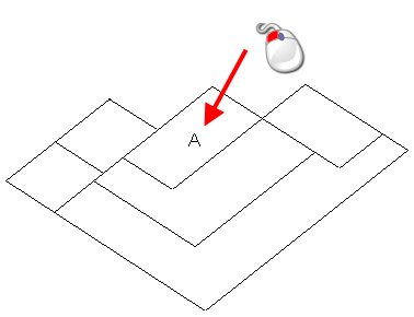

Quando è selezionato un oggetto, è visualizzata la barra degli strumenti Crea campitura ed è selezionato un contorno.
Quando si seleziona la modalità Gira a sinistra alla diramazione nella barra degli strumenti Crea campitura (default), è possibile selezionare il contorno di campitura completo con un clic del mouse.
nella barra degli strumenti. Il pattern di campitura selezionato è aggiunto alla regione selezionata.
